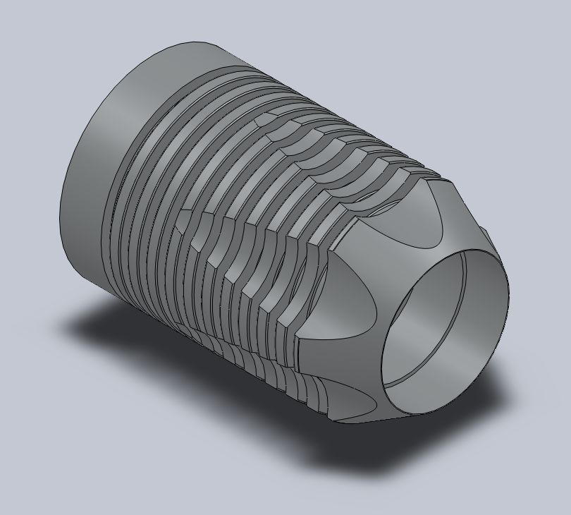

Неспешно проектирую корпус, по голове мысли у меня примерно такие:
В основном токарка, немного фрезеровки. Думаю прессовать медную вставку под сам модуль. Если получится с реактивами - то, возможно, посеребреную (рецепт на фонарёвке есть, вроде ничего сложного).
Если таки получится найти дюралюминий 6063 - то, возможно, получится обойтись без меди - там теплопроводность 218 Вт/(К•м) против 170 у более распространённого 6061.
Но это надо считать, будет расчёт тепловых потоков, как с формами окончательно определюсь. А пока диаметр 36 мм, длина 55мм, площадь наружной боковой поверхности ~8200 кв.мм.

Ragnar, по моим грубым, прикидочным расчетам, при применении указанных тобой типов дюраля, разница внутренней и наружной поверхности теплообменника изменится не более чем на 1,6 С.
А какие исходные данные? Я честно, не проверял по фонаревке...
Тепло которое нам необходимо отвести известно - 15 Вт
Какая максимальная температура может быть внутри головы? Ну или чем она определяется? Зная эти параметры и задавшись температурой окр. воздуха -20...+40 мы запросто определим необходимую площадь теплообмена :geek:

Термозащита в драйвере настраивается вроде как на 65 градусов. Наша задача - удержаться в этих пределах. По даташиту максимальная температура диода - 150 градусов, дальше - ускоренная деградация.
Ну, и опять-таки, площадь поверхности можно увеличить вдвое довольно легко - на эскизе толщина рёбер 3 мм, расстояние между ними- 2мм. Число продольных отверстий тоже можно увеличить как минимум до 8. До конца недели попробую рассчитать точнее.

В этом варианте площадь уже 16502 мм^2.

Один из этапов теплового расчёта убеждает меня в том, что температура модуля не превысит 66 градусов Цельсия при питании 3А в течение неограниченного времени при 25 градусах наружного воздуха. Но для этого придётся лепить медную вставку. Может, забить и получить в итоге минут 5-10 максимума до сработки термозащиты и сброса в нижний режим?
