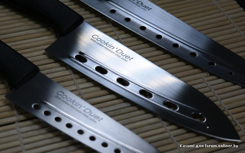

Протестировали на домашней кухне в условно боевом режиме пару бюджетных японцев.
Оба — производства компании Satake. Как и почти все японцы, ребята из Satake о словах маркетинг и реклама не слышали, поэтому компания на внешних рынках почти не известна. В Японии ее знают, ассортимент ножей для кухни делает приличный, есть фирменный стиль. Кроме того, делает всяческие прочие прибамбасы для кухни, всевозможные режущие проспособы, маникюрные принадлежности, ножницы. Вобщем, все как всегда, у рядового добротного японского производителя. На Западе продукция проскакивает на сайтах, но опять же по причинам отсутствия рекламы и маркетинга должным образом не раскручена. Впрочем, гуглится на раз-два. Компания японская, производство в Секи, Гифу, Япония.
Первый подопытный — универсал, шеф и сантоку Cooking Duet. Линейка (если можно назвать четыре ножа линейкой) сделана якобы для продуктов, отличающихся повышенной "липкостью" к клинку. Для того, чтобы продукт "отлипал" на ноже имеются отверстия, создающие воздушный карман, и специальная "борозда", а на некоторых и даже две. Будем откровенны, сыр как прилипал к клинку, так и прилипает. Проблему на 100% такая конструкция не решает. Но, справедливости ради, в сравнении со вторым подопытным, результат намного более приятный. При резе обычным ножом сыр ко второму прилип намертво. С первым же разобрались просто. Короче говоря, конструкция работает, но не на 100%.
Из заявленного по стали — High Carbon Stainless Steel, что в переводе на нормальный человеческий язык означает добротная коррозионностойкая железка из линейки AUS и иже с ними. По твердости заявлено 56-57HRC. По первым ощущениям от работы — вполне честные цифры. На рукояти простенький с виду и по форме полипропилен, но, справедливости ради, стоит отметить, в руке лежит без какого-либо дискомфорта.

Звезд с неба не хватают, по исполнению — просто, но очень добротно. По резу — тонко. Единственное нарекание — на большой шеф: при резе овощей без сноровки тоненько не получится, потому что нож уводит в сторону. Впрочем, это вопрос привычки, потому что на третий день ситуация уже выправилась.

Duet выглядит очень здоровски, особенно в комплекте с собратьями. Режет также здорово.

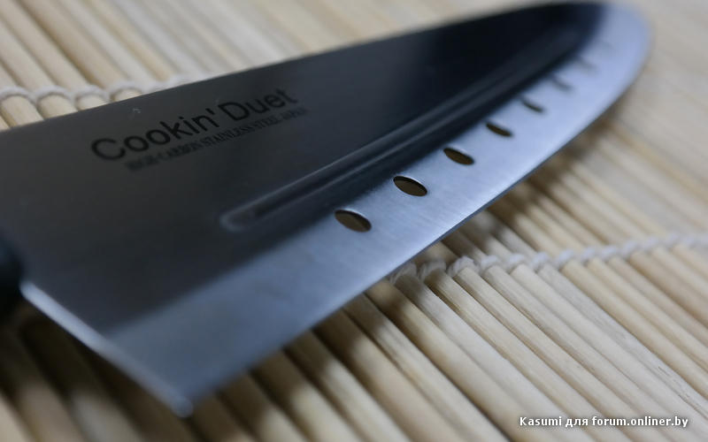

Kasumi, а расскажите про пятку
что это за остатки после вырубки профиля из листового металла?

Ага, по фотке возникают вопросы.

А литники на рукояти видели? Ужос-ужос :shock:
Парни, ну ей Богу, не смешите, какое отношение основание клинка (это не пятка) имеет к эксплуатационным качествам?
То что клинок выполнен штампом ежику понятно, или кто то думает, что это фрезеровка?
Облоя и острых краев там нет, просто плоскость основания в силу технологии процесма наклонена. Караул, косяк нашли. :-D
А вот то что клинок имеет закругленное острие никого не смутило? Зачем это сделано? Мне лично непонятно.

Dr.Demis, кмк там отчетливо видна полоска аля заусенец и стопудово она там не в жилу будет.
А литники на фото учтиво не афишированы ))))

Скругленый нос имеет отношение к ножам для детей))
Видал такие на ибее и ракутене у япов.
С младых ногтей приучают детвору к остренькому))

Я их просто крутил в Замке, нету ни облоя ни заусенцев.
По скругленному носу все равно не понимаю, зачем искуственно уменьшать эффективную длину РК и делать невозможным выполнение ряда операций. Хорошо хоть не на всей линейке это сделано.
