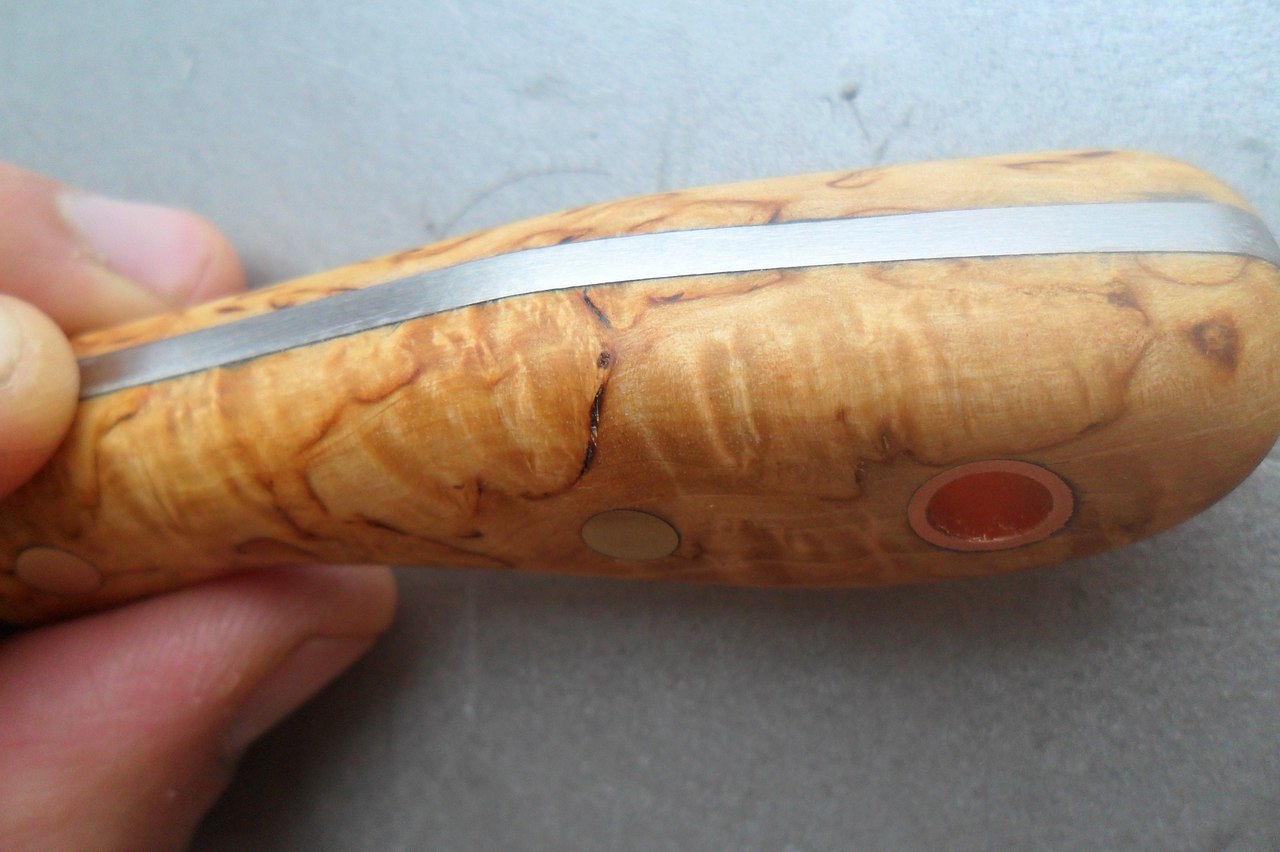

Может быть будет кому-то интересно.
Стабилизацией дерева никогда не занимался - первый опыт, так сказать. Подкупило то, что по заявлению производителя можно пропитывать дерево и без вакуума... Списался с продавцом приобрел два литра состава 100TERM с колером и без (колеруют бесплатно) и карельской березы
дерево не досушивал - как пришло - так и в работу
сначала выдерживал в составе без цвета (уложил древесину, прижал грузом, залил) трое суток - бруски не утонули, полимеризовал в кипящей воде - обработал...вроде все пропиталось, обработал - понравилось, но несколько смущало то, что (слышал) дерево должно утонуть после пропитки...
сверху - торцовый спил 20 мм от края
зарядил брусок 130х50х35 в состав с колером...держал 6 суток (наверное, это было лишним, так как брусок утонул минимум на сутки раньше)
полимеризовал точно так же - пищевая пленка и в кипяток на 1 час (планирую сокращать время выдержки для полимеризации, но пока что есть)
на фото все видно - пропитался брусок карелки насквозь
от бруска отпилил треть по длине и пошлифовал - 40, 100, 180, 220 и потер кусочком кожи - результатом в целом доволен
резюмируя: продавец Жалменов Александр ака Mazter.ru исключительно оперативный, корректный и терпеливый человек =)
100терм очень понравился (особенно потому, что не требует вакуума), буду пользоваться однозначно - не надо заморачиваться с обработкой рукояток на счет гигроскопичности
не пахнет ни при пропитке, ни при термообработке, ни при столярных работах (точил на шлифмашинке)
на выходе (тактильно) не пластик (полимер) - а вполне себе деревяшка... возможность окрашивания дает безграничную реализацию самых смелых фантазий (но и просто цвет дерева весьма радует)
из минусов: остались кое-какие поры незакрытыми и кое-какие волокна непрокрашены (причем наружные) - причина скорее всего в отсутствии вакуума при пропитке и воздух по каким-то причинам не вышел, или волокна содержат чё-нить природное, или более плотные по структуре

Нормальный отчёт,тоже думаю что на рекламу не похоже. Карелка точно должна тонуть)при полной пропитке. Внешние слои не прокрашены,возможно,потому что примерно 1мм снаружи "выгорае" при пропитке,1мм смело можно сошлифовывать)
Поздравляю,так держать!)
